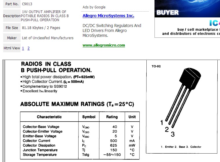

我做了一个伺服编码器信号输出转24的板子,是PNP型的。现在要求是NPN型的。我准备在PNP的脉冲输出处加一个三极管。
现在问题是,用于脉冲信号的三极管要求耐得住24V(集电极和射级之间)。还有一个就是高速。因为是脉冲信号。所有速度很快。
我手上有C9013 H-A38。不知道能不能满足要求。如果不行。还麻烦大侠推荐一个。谢谢

9013是低频功率管

一般你需要看集电极与基极、发射极的耐压,确保2倍以上。同时确保集电极电流足够大,还有频率。9013是npn型,90系列只有9012、9015是pnp型。电压是够了,你需要确认电流、频率值。

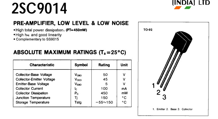

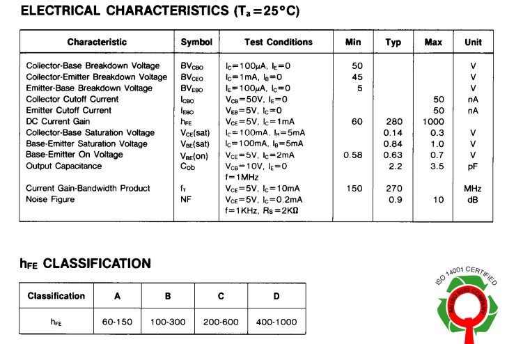

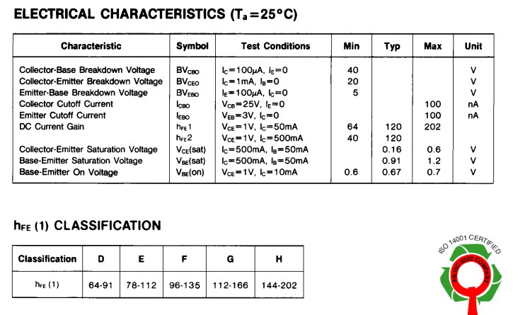

帮你查了一下,都是NPN管,9013有点危险,用9014应该没问题。主要是Vceo 有问题
具体参数自己看:
上面是9013管子参数
上面是9014管子参数
我不太清楚,三极管分不分高速和低速。9014能满足脉冲信号的速度吗?

c9014应该能满足你的要求
