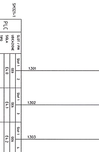

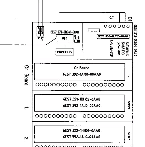

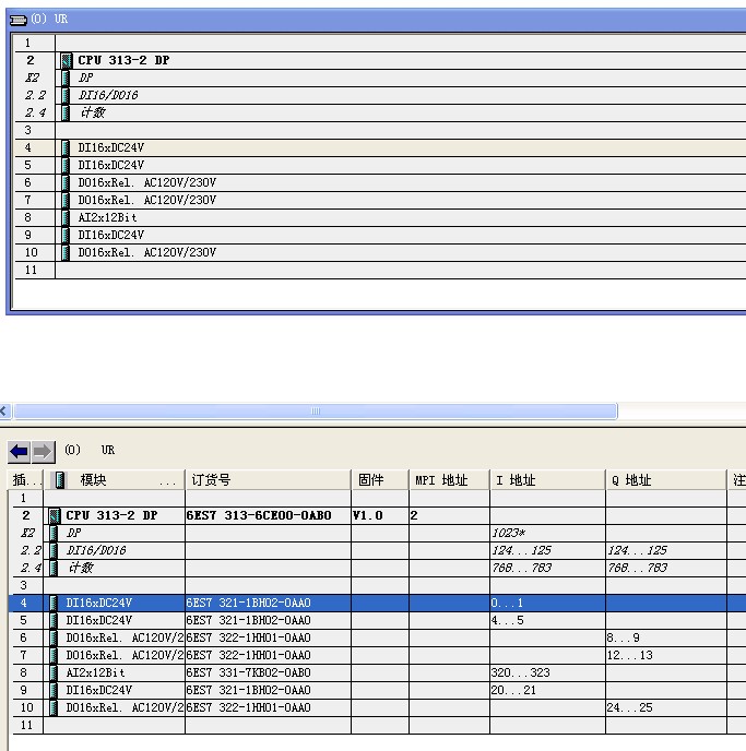

最近看到一份西门子300的电气图,CPU是313-2DP,按照手册和实际软件硬件组态,第4个槽里装的是6ES7 322 1HH01-0AA0 ,是个数字输入模块,地址应该是从0.。。1才是。可是老外的图纸画的确是从E4.0 也就是I4.0开始,为什么呢?

这个地址可以自定义的,默认的就是挨着排的

明白了, 硬件重新组态地址OK了,谢谢。
