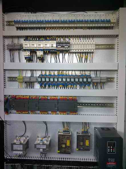

愚人之见:
1、违反了“元器件布局”的基本要求:发热元器件应布置在配电柜的上部。
图中的变压器、开关电源、变频器,均是运行时会“发热”的元器件;图中的PLC又是怕热的骄子……距离如此之近,再关闭柜门,岂不是“蒸锅”一般?
2、接触器那一排,器件与器件之间至少应该留有15mm的空间,况且,那一排的安装导轨(右侧不是还有很多的剩余空间吗)……
3、外露导线布线手法和技巧还须多多练习,不美观……
4、“接线端子”在这里“画蛇添足”了。
5、柜内每一个元器件的上方对应之处缺少“标志牌”。
愚人瞎说,大可不必理会就是了~~~~

    对于柜子的布置温度是应该考虑,只要做好散热,是没什么问题的。你上面的柜子看图片,布置有点太浪费了,而且不整齐不美观。柜子的设计在满足要求的情况下,要考虑接线,走线,美观整齐,等

    电柜应该要有排气与吹气的电扇

    柜子为前后两层,后面有两风扇

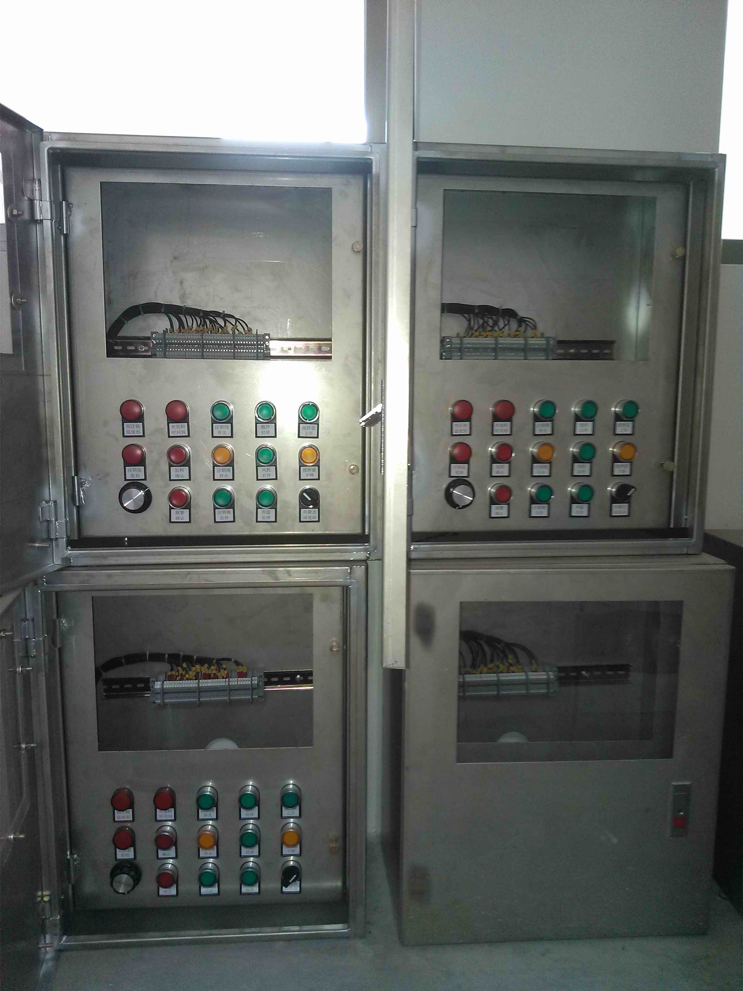

    还配一室外触摸屏操作台

    门外还好,里面不美观
