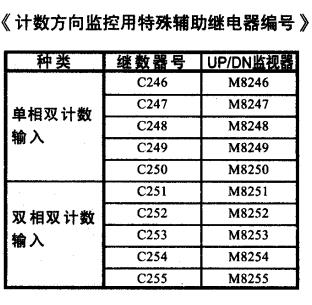

看到这个主题也有一问题: 记得有人说过用AB相反馈给编码器时,能知道电机转动方向,我们怎么用PLC测出是A相在前还是B相在前?

5楼  发表于: 2012-09-05 17:34
因一相超前
如:
A+B+ 加一
B+A+ 减一

双相一倍频和双相四倍频计数时,比如放在D0中,你看我这样理解对不:A+B+时,一倍频时 D0=1,如果换成四倍频是D0=4了?

这个要用到高速计数器,

C251/C253或C252/C253接好线直接调用即可
求高手解答!
直接看特殊继电器状态;
单相单计数就没办法了
