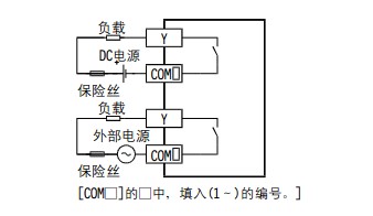

plc的输出端为继电器输出时,输出端交直流都可接入,当为晶体管输出时,只能接入DC电源吗?

不需要解释,直接上图

如果非要控制交流就加中继吧。

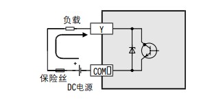

引用楼主ssy8585664于2012-09-05 15:27发表的 关于晶体管输出的问题! :
那要是接上了AC电源会怎么样呢?

会烧晶体管

上AC就加中继或者固态。

三极管集电极开路输出

负载短路也会烧晶体管(我有一次反向二极晶击穿把电路板都烧出烟来了)。必须是直流电,电压不可过高,电流也不能太大。

非要用交流电,可以用中继。
