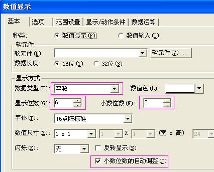

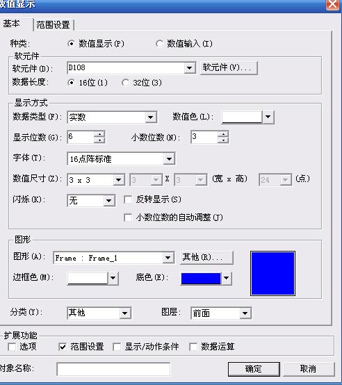

我要用触摸屏监控D108的数值(定位的位移),然后显示到触摸屏上,我在仿真时梯形图里面看到的D108的内容是对的,但是在触摸屏上的却和梯形图的数值不一致,不知道是不是设触摸屏数值显示的属性设置不对,我改了属性还是不对,所以请教各位
附:D108是实数 触摸屏里属性那我也选择了实数,但还是不对
谢谢

嗯,我就是想要显示小数,因为D108是实数的,我是用来显示实时位移的,不知设置哪里才可以对

说实话,小数点在别的屏上也设置过几次了,都正常的
但有次GT1000系列的屏和三菱FX系列PLC连接,我按说明书设置了几次,出现的值都和PLC里不一样
当时工程急我没空细研究,就把数字分开了,小数前的在D1,小数后的在D2,然后中间画了一个小点。

啊,这样啊,我用的正是GT1000系列的屏和FX2N连接,原来是这个情况,害得我弄了一天没搞出原因在哪里,都设置过还是那样,真是谢谢站长啊。如果像你那样分开写,怎么样把实数分成两部分,整数和小数分开呢,用什么指令可以实现?谢谢

刚打了,电话是空号,唉 之前用的是GT11,刚测试GT15,也是同样问题

你点选为32位的数据长度试试

上楼的兄弟,32位的我也试过,不行,一样的

是不是这样做的:DIV D0 K10 D1
这样D1上是整数,D2上是小数了。试一下。
