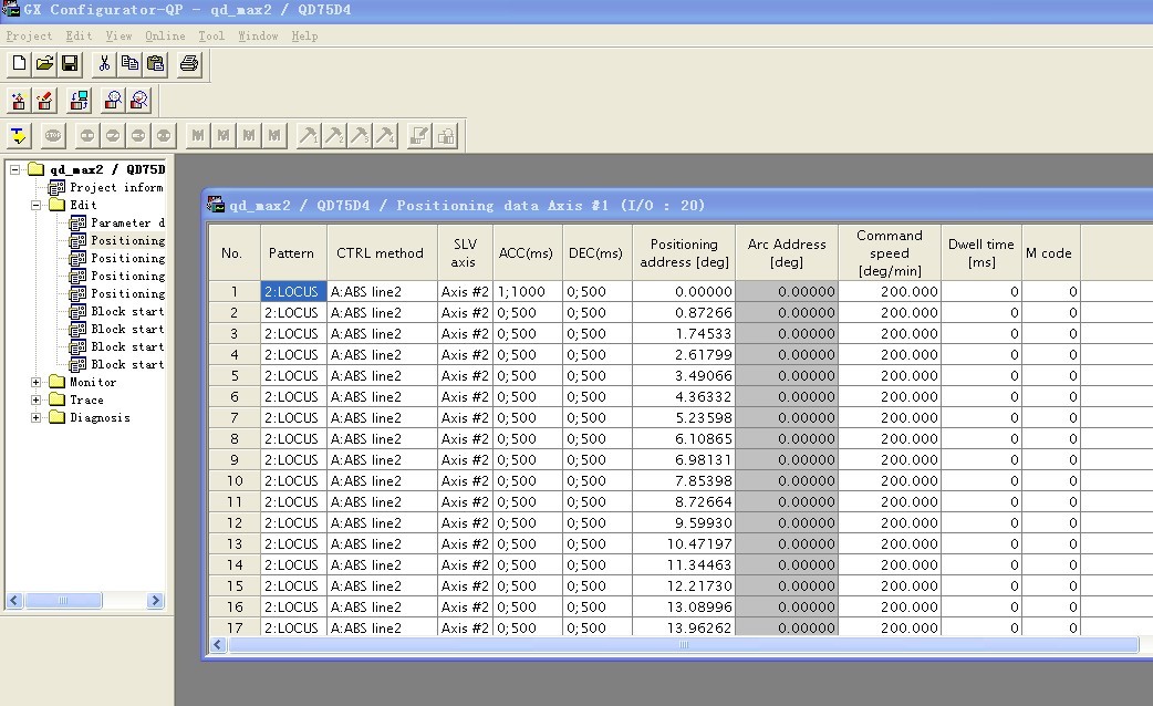

请问三菱定位软件configure-QP的0-600个定位地址是自己生成的还是需要手动往里写的?如图中的positioning adress!

这个有的是你要动手写进去的!但是加减速时间,速度,位置是可以变化的,很好很强大的东西!

不是吧,600个定位坐标全都手动录入不累死了。

定位地址在人机中设定就可以了

正题,虽然有六百个,但是最多也就用30到50个,你想想啊,一个伺服跑那么多位置干什么啊 ?
还有就是一个点可以写入不同的位置!

我知道了,是自动生成的。 我是用离散坐标做两轴插补,要用到500多个点。
