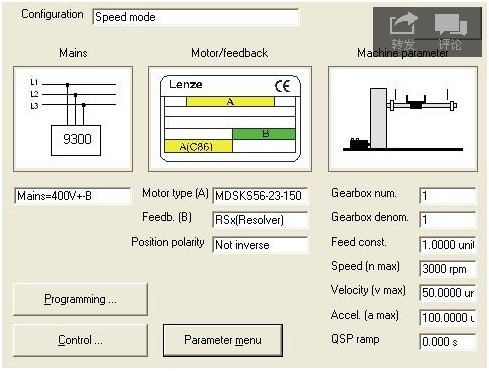

发表于: 2012-09-04 19:51
把电机的型号在软件里设置好就可以
下载积分:+1(黄昌左) 好人!

发表于: 2012-09-04 19:53
主界面有个电机图标,点击它进行设置,上面的图是设置反馈类型和进线电压。

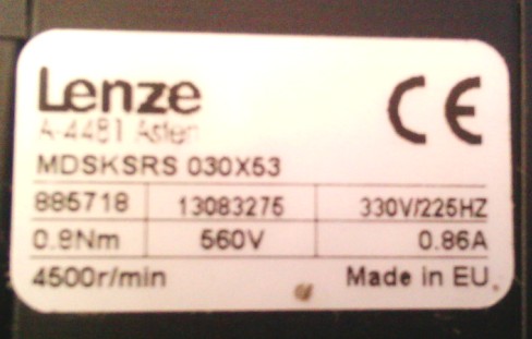

主要是伺服电机虽然是伦茨的,但在铭牌上找不到电机的代码,而控制器C0086电机选型时0 就是非伦茨电机的意思!电机型号:
把电机一些参数输入进去机器也能用一会儿,但时不时会出现抖动发热现象!而且电机很小,热的厉害!不敢使用!主要改了这些参数:C0081 C0084 C0085 下面两个参数C0070 C0071不知什么意思也不敢改!

发表于: 2012-09-05 12:15
你电机铭牌上怎么没有C86啊? 问问厂家吧 。
