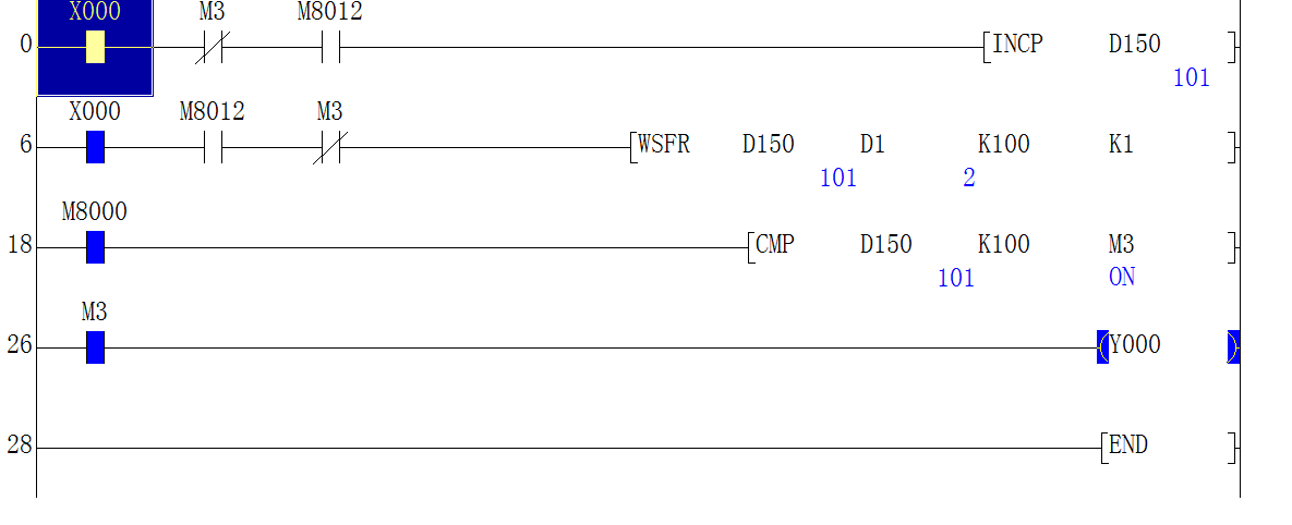

就是这指令 cmp 按程序读 是当d150 等于100 时 m3 启动 但我 仿真怎么要到 101时 m3才启动啊?

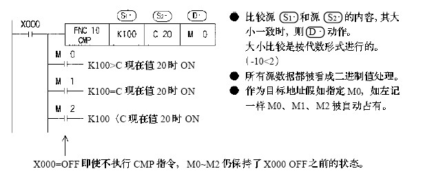

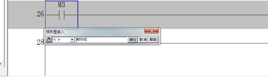

等一下 我 写入的时候 怎么数字键盘 不能写入啊 ? 字母符号 能写入 还是 快捷键的5 可以写入 其他的数字都不可以写入 怎么回事 我 重新打开下软件就又可以写入了 ??? 还有 cmp 指令 我刚查了下 是我理解不对

你的程序中:D150<100 M5 ON
D150=100 M4 ON
D150>100 M3 ON

2楼正解。强
