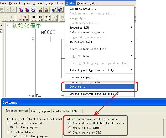

我也是刚刚才安装GX DEVELOPER这个软件,编辑一下最简单的起保停梯形图,可是软元件测试时总是显示”含有未变梯形图,放弃未变梯形图吗?
是什么意思!
还有总是显示COM口不对!我是按电脑上的视频看了设置的还是不对!本人才学习还有很多不懂!求助大家多多帮助!!!
谢谢了

你写的程序没有转换,就是这种现象

F4按一下

设置好该项就不会出现COM的问题

你把“工具”——“选项”里的“运行时写入设置”改为“变换后不写入PLC”就可以了啊~
改好后按“F4”可对刚编辑的程序进行变换
