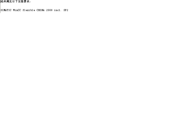

安装过程中出现问题 ,求助
报错信息如附件图片
谢谢!

麻烦有经验的 前辈帮忙指点一下!
另外,就是问一下,Smart700&1000得用什么数据线编辑画面

至少你的电脑上面,要安装SIMATIC WinCC Flexible2008_SP2。
推荐安装SIMATIC WinCC Flexible2008_SP3版本,软件自带了对Smart700&1000的支持。
通讯线需要西门子专用的。
