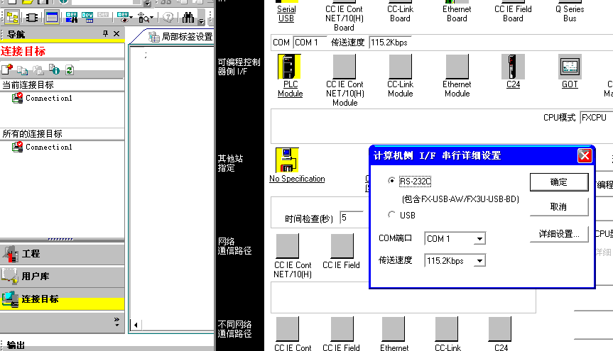

我的电脑没有RS232通讯口,现买了一个USB转RS232的转接器。今天想用它来传程序,可怎么也连接不上。提示端口问题。可我怎么也找不到在那设置端口。但此转接器在OMRON PLC上可以使用。我已测试过。求请各位指点!谢谢!
将软件内的通讯COM端口改为COM3,几十个COM口只有COM3口能用。其它均不能使用。害死我了。

    我的电脑显示如同论坛版主一样。可还是提示:指定了无法使用的COM端口,请确认COM端口的设置后,再次执行

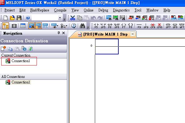

    你雙擊了以上附圖中的紅色方框內容了嗎?

    双击过了,里面有个连接目标设置项,我点击计算机侧I/F的USB,出现RS232和USB选项。两个我都试过,还是不行。但我OMRON PLC又能用。他们说是我买的转接器不对,是非标的。OMRON能用,三菱不一定也能用。这下还真遇到麻烦了。得买好几个转接器了。

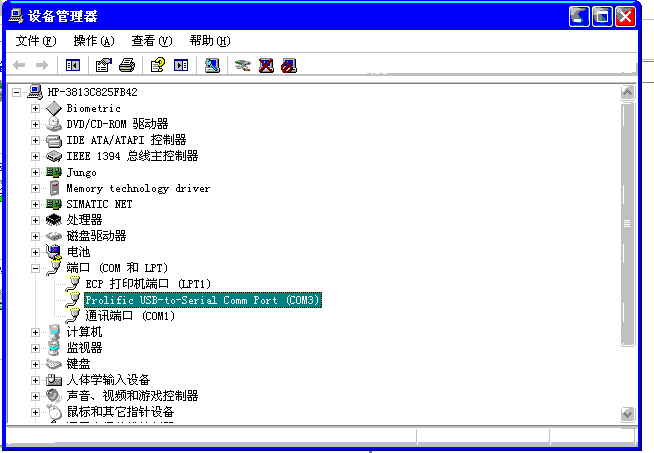

    我认为还是楼主设置问题,
    先在硬件管理器中找到你的USB-RS232转换器的端口号
    然后再在GX-WORK2中修改相同端口号

    将软件内的通讯COM端口改为COM3,几十个COM口只有COM3口能用。其它均不能使用。害死我了。谢谢各位!

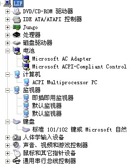

    现在的笔记本设备管理器中少有端口选项了,我的就没有,在work2中那怎么设置一个个试?
    难道设置成com3,是不是?
