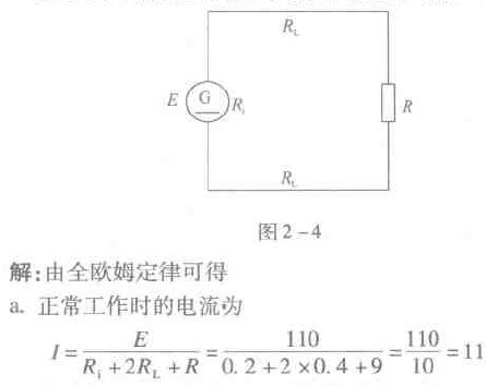

呵呵小弟看了一个电工话题,有一个地方不太明白,就是导线电阻RL为什么要乘以2,谢谢解答。上面的图片是题目和解答答案

RL是单根导线电阻,图上已画得很明白。

图上是2根导线,“RLX2”是对的。

有两根线都标了RL了啊。如果不标,就指的是全部导线的了。

你还是懂欧姆定律的,图中两个RL当然要乘以2了。

两个RL当然诚意2了 还记得中学物理 电压V 线路上有两个R 那时候你乘以2了么?懂了吧
