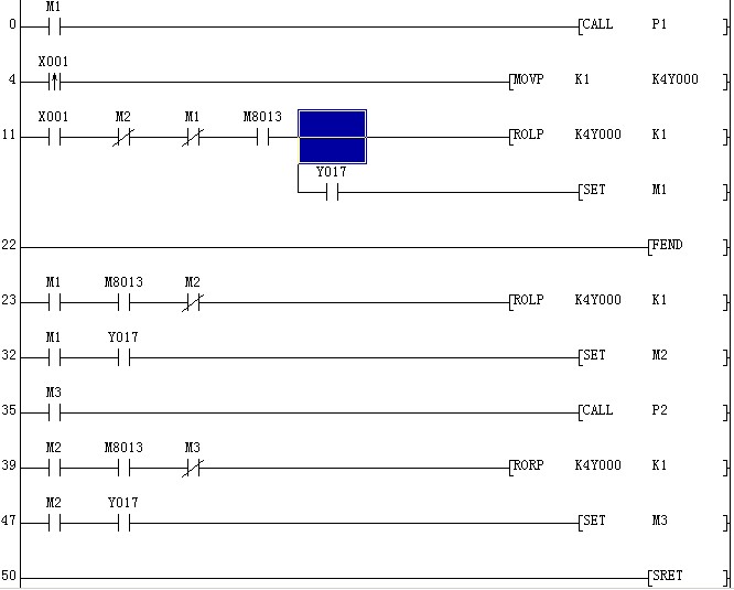

为什么跳到子程序P1的时候最高位是16384 而不是-32767 ?Y17为何没有输出? 请高手下程序分析求解

你的y17的输出时间太短了,你看不到输出结果。增加延时处理试试。

恩太短了

Y17不在K4Y0范围内当然不接通把Y17换成T0K10.
