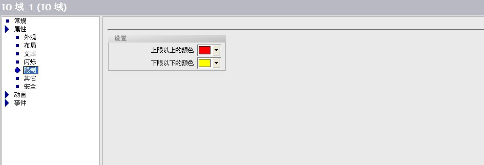

flexible 2008 怎么限制输入值上下限啊 比如输入范围 2-20

之前说是在IO域的属性--限制里面 这怎么设置啊,见图

在变量表-属性-限制值

多谢了 找到了,是在变量表里,感激
