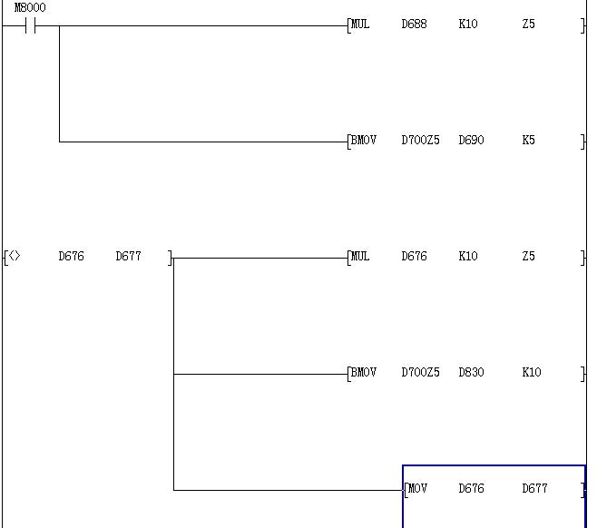

请问这段程序怎么理解?

请问这段程序怎么理解?

用到了变址、比较、传送。
较为合理的猜测是触摸屏上换页或选择产品代号后,将存储好的参数数据读取到屏上相应的地址存储器显示出来。
相当于配方功能。
其他程序中有无[BMOV **** D700Z5]的程序样?这应该是将参数保存到储存空间的程序。
