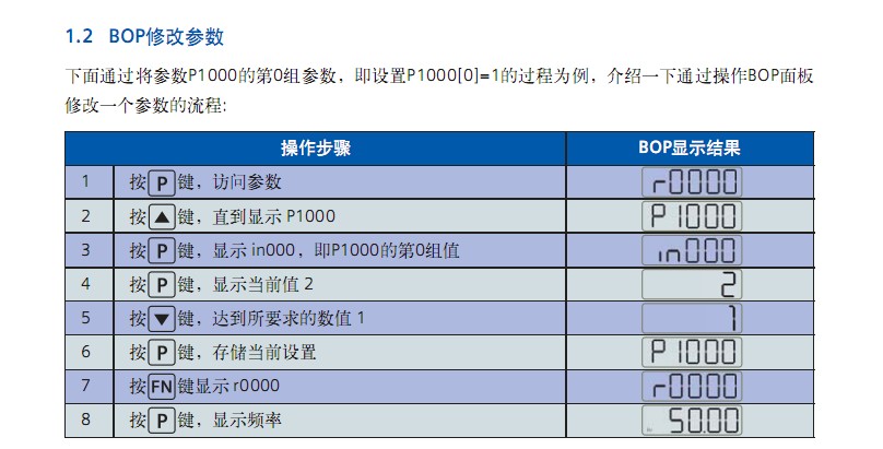

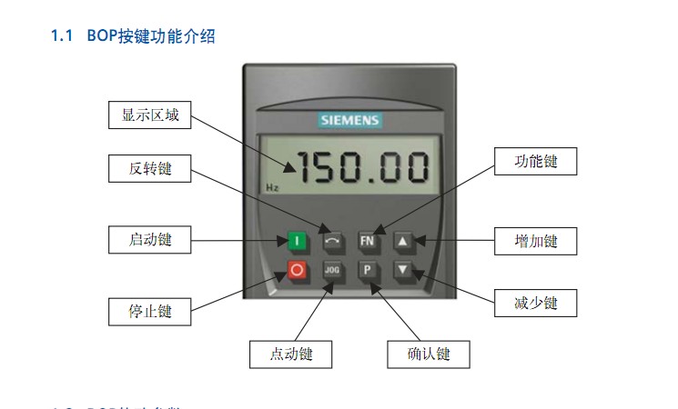

0.75KW的MM440变频器 在操作面板 按 P 键 访问参数时 显示屏没反应
怎么回事 难道是上锁了 说明书 也没写呀 运转是正常的
请问 各位 大侠 怎么回事 ?????

仔细看一下操作说明

看书就知道

已经 搞定 多谢回复
