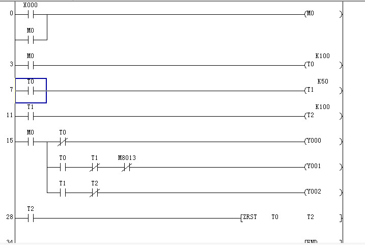

如下图:

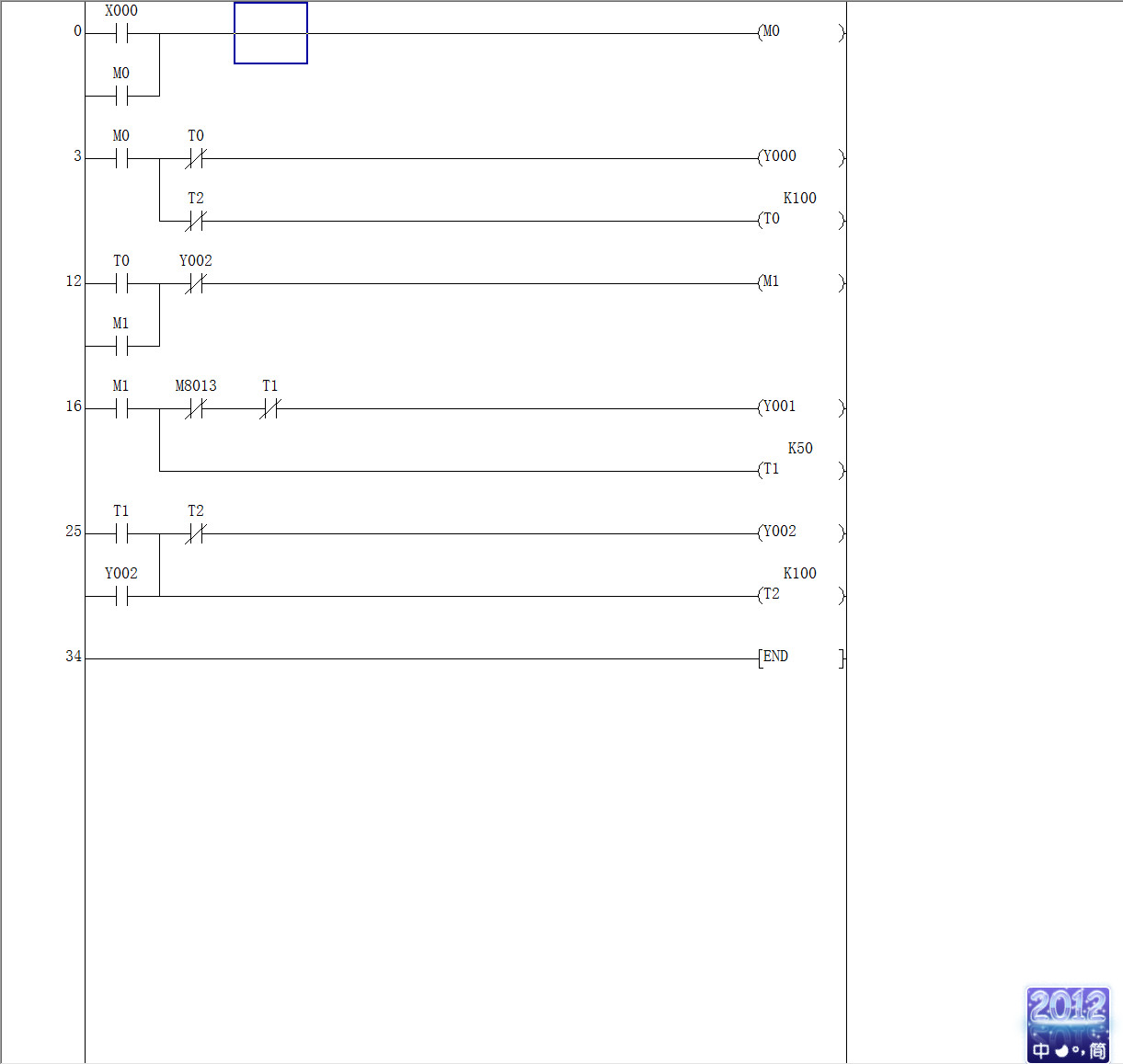

自己编出来的,很简单,不过还是有成就感的,呵呵!双向的还没头绪,高手指点一下咯,还有一个,更简单的(功能一样)
[ 此帖被lms870601在2012-03-05 11:22重新编辑 ]

支持你下哦 !
