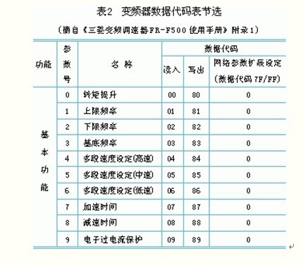

请问大神们,图中的信息资料在哪里能找到或设置,怎么设置?????????

摘自三菱变频调速器FR-F500使用手册附录1

不需要设置 是现成的ASCII码 直接MOV倒PLC当中去。一般都是监控程序用

谢谢 1楼 找 到了
