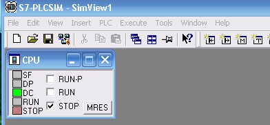

谢谢啦,软件是V5.4 SP3.1,望大虾赐教下

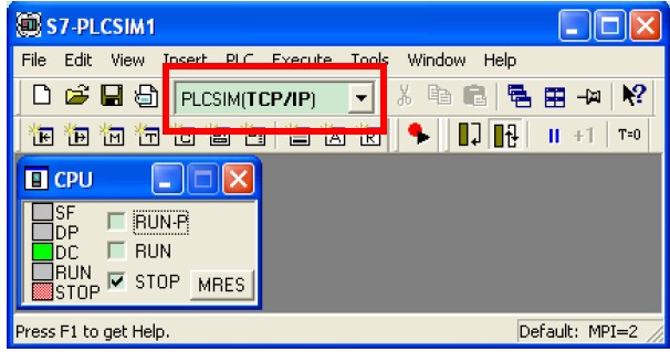

而且图片中的红色部分在我的仿真软件里没有,软件是中文版的,仿真是英文的,望高手帮帮忙

这张图片是我的仿真软件里的
谢谢啦

因为从PLCSIM V5.4 SP3开始才支持多机模拟,因此,你需要将你的PLCSIM的版本升级为SP3或以上。

请问下高手,那升级是否可以直接去官网下载呢

谢谢cvlsam 高手,已经解决啦
