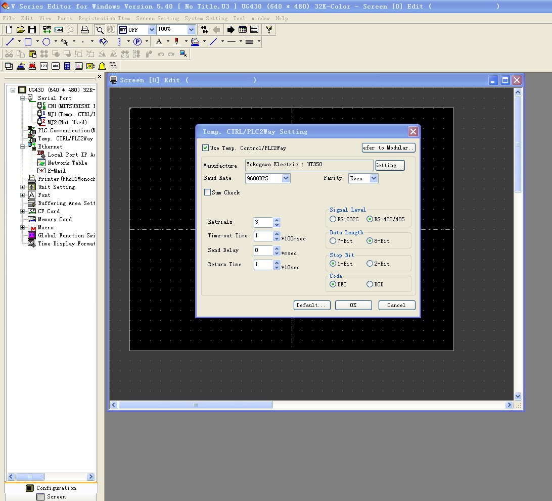

温控网络是如图那样设定吗?

发表于: 2012-03-04 12:56
YES

发表于: 2012-03-04 13:22
设定了之后如何用触摸屏读温控器的温度过程值PV呢?是要编写程序吗?

发表于: 2012-03-04 13:45
是的,你会不会,求解答

发表于: 2012-03-04 13:48
引用第2楼billlili于2012-03-04 13:22发表的 :
在温控网络中选择你的温控表型号,然后直接读取PV的地址,无需编写程序。

发表于: 2012-03-04 13:58
哦,谢谢

发表于: 2012-03-04 14:18
图里的Internal Memory是触摸屏里的内部存储单元地址吗
