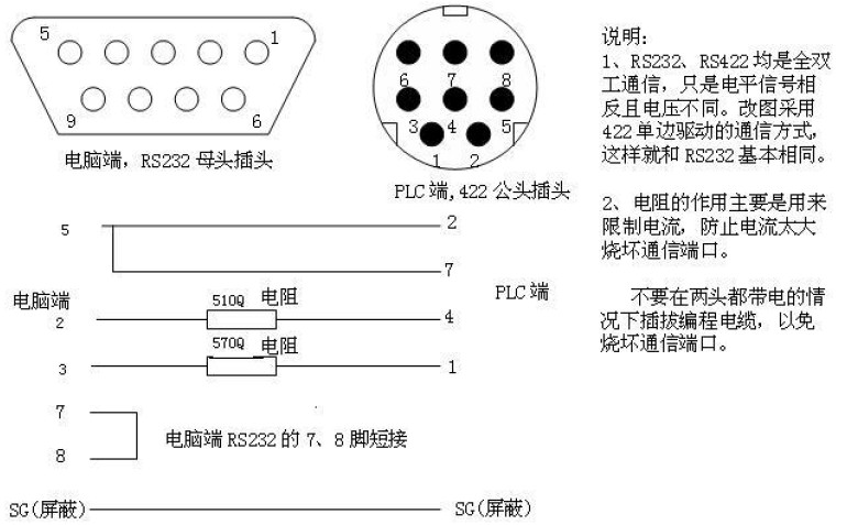

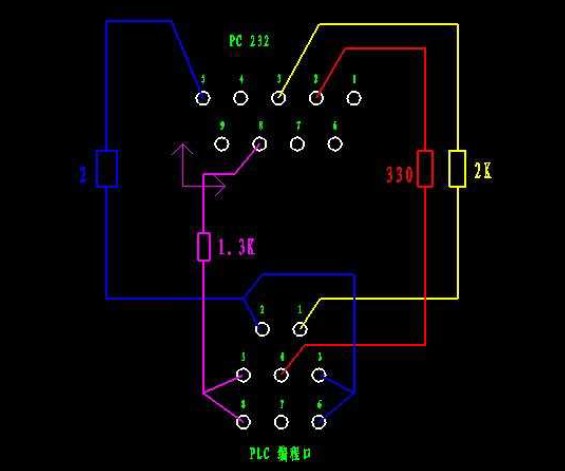

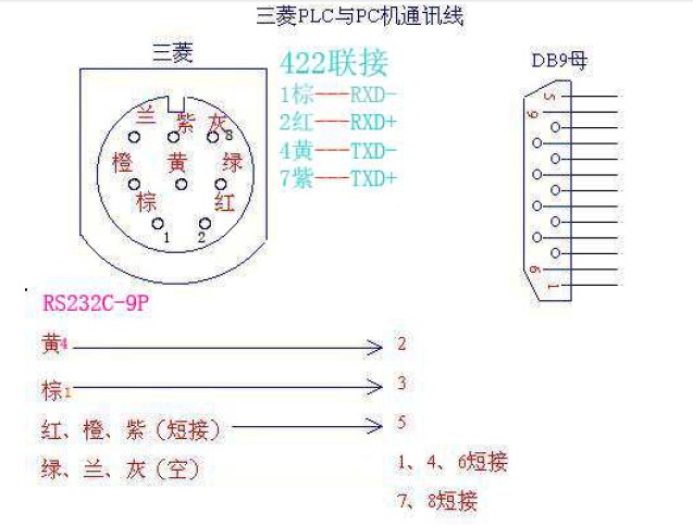

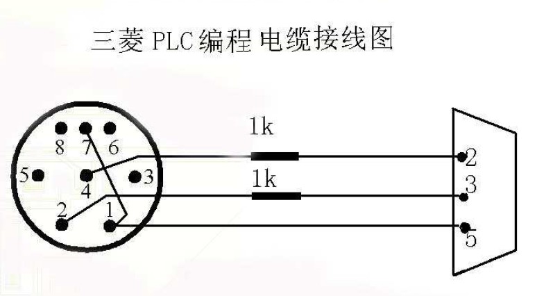

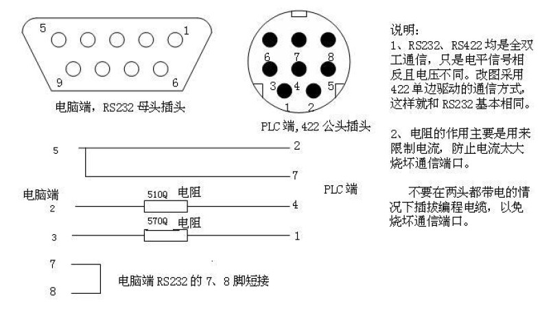

你自己看吧!按此图制作一切后果我都不负责!因为我没有试过,不能给你任何的建议!请包涵!
三菱FX2N通信号8针脚定义图
