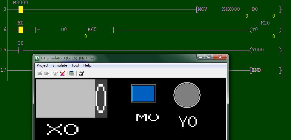

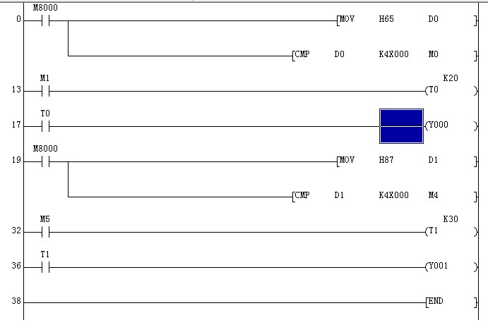

试用比较指令,设计一密码锁控制电路。密码锁为四键,若按H65对后2s,开照明;按H87对后3s,开空调。
H65和H87要转换成十进制吗?

好像有點問題ㄟ

程序没有错,可能是你实现的方法错了。 你是不是K4X0不等于H87、、H65啊 。
你的程序应该:1.若K4X0=H65对后2s,开照明;2. K4X0=H87对后3s,开空调。
所以综上应该是你密码错误了,H换成K 即16进制转10进制 ,在试下!!!!!!

我測試寫法
未輸入案鍵

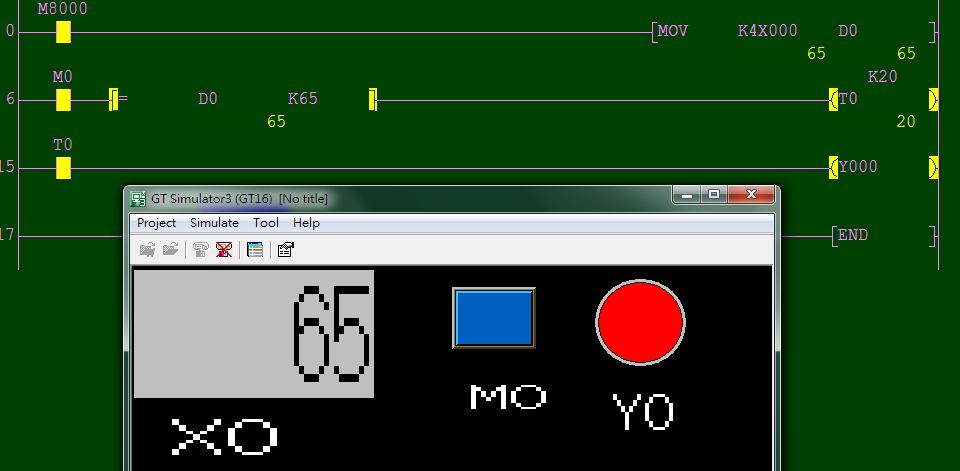

我測試寫法
數字輸入

直接输入10进制就可以。不用16进制。

H65=0110 0101 对应就是XO,X2,X5,X6 置ON.
H87=1000 0111对应就是X0,X1,X2,X7置ON
其实就是把16进制转换成BCD码。
