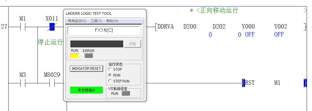

梯形图逻辑测试时出现“未支持指令”

是不是有定位指令的程序,GX-simulaot ver6就不能仿真。那要装多高版本的仿真软件?

定位指令不被GX Simulator软件支持,至少到目前的最新版本V7.27D来说,仍然不被支持。
