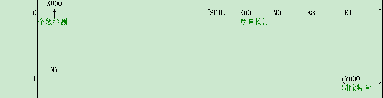

题目:一个传送带每走一个工位X0通一下。且工位上有个检测信号,检测工件好坏。在检测信号位置的传送方向 的第8个工位处有个排除装置,用于排除不良品。也就是排除装置排除的是检测完的前7个工件。(排除装置每次排除一个)。
越简便越好。。认真读题目。。。感觉无聊的请路过。。。此题目针对初学者。。。。总比天天写一些无聊的文字强。。。想学就得动脑。。。。

移位指令搞定

10楼这样的我很欣赏。
