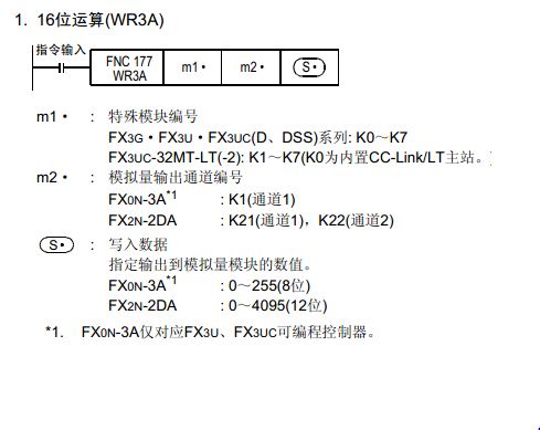

请各位高手赐教 WR3A K0 K21 D500
其中K0 、K21各是什么意思?如何运用该指令?

手册上写的很详细啊

谢谢楼上高手指点,请问在哪个手册上可以了解到!

三菱的编程手册。但是没有案例。只有指令的说明
