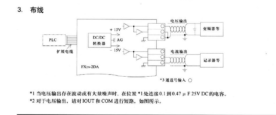

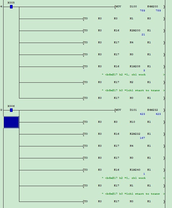

请大家帮帮忙 我在做一个FX2N_2DA。的配置位置0,想让 通道1 发送电压信号通道2发送电流信号。请问我这样写正确么 感谢啊,另外怎么用一个通道 同时发送电流跟电压信号,看到有的帖子说可以啊 再次感谢啊

好像电流和电压输出与程序怎样写无关吧,是在于外部怎样接吧
