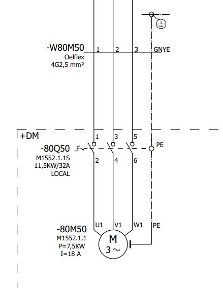

请问一下这个电机的电源线配置合理吗?这是德国人给设计的图纸,现在比较迷惑。请大侠多多指教。

在国内,2.5平方的线用在18A,在德国应该是可以的。但在国内确实让人有点不放心。这包括铜芯材质的纯度,线径的粗细。有些电线厂商会偷料的。

直接把它换成4平方的就OK了。

线质量好问题不大,保险点就换成4平方的

国内铜线平方过流值 1平方11.5A 2.5平方23A 多多有余

要看导线的长短,导线短是没问题的。

从经济电流来说,小了一点,从最大发热电流来说,还有点余量,可能电缆不是很长吧。

我修过德国的生产线,他们的配线是精确的,用欧标的铜芯线是没有问题的。

这样用时可以的,国外像德国,西班牙的 设备都是这样,他们很少用粗电缆线 即使有大功率设备,也会想办法分开控制,像楼上说的这要看一下,电缆线的质量。国内电缆达标的很少,如果可以还是换掉吧,一般情况下,2.5的电缆会很热。

设备自带的线应该没问题,另接的线最好4平方
