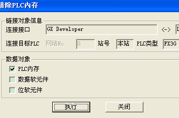

我搞到一台FX3G-24MT/ES ,这台PLC加了密码,普通的解密软件读不出来密码,里面的程序我不要了,怎么样去掉密码?请大侠们给个方法。谢谢了。
清楚PLC内存的方法我试过了,不行。

清除内存的时候好象有三个勾,先只打第一个试试。

    FX3G-24mt/es的CPU在线的情况下格式化内存无效。

    应该是选清除PLC内存吧。PLC要在STOP模式。

    [attachment=90932]
    谢谢版主,我再试试,以前忘记把开关拨到STOP那里了。

    3u的是可以清楚的,象7楼版主说的,我试过。3G的应该是象7楼版主说的那样也可以吧

    确实是这样,按照7楼版主说的那样,可以清除密码,以前是忘记吧开关拨到STOP那里了。期待解密软件尽快出现。
