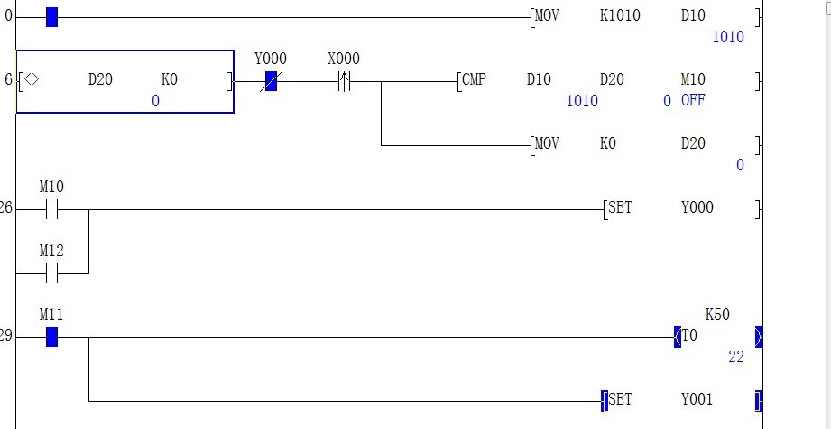

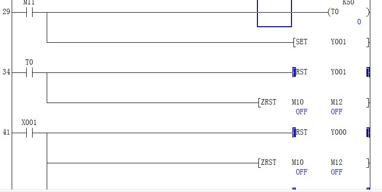

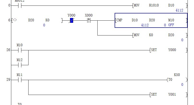

我往d20放了1010怎么m11不得电,,

不可能得电的,修改你的第6步的程序吧。不论你放多少,你的D20会一直为0的,

你的MOV K0 D20 应该放在比较之后!

哦,我懂了,,应该把mov H1010 D10 改为mov k1010 d10 各位老师看看是不是这样的

在三菱PLC内部. H是16进进制, K是10进制
