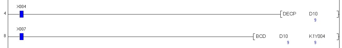

BCP D1 K1Y0 这个程序,将plc的Y0,Y1,Y2,Y3连接七段数码管,数码管会显示D1的值吗?没用过,谁用过,求教导

你的七段数码管是什么接线方式啊?如果是8421码,可以。

如果数码管不是8421的用74LS系列的芯片转换一下就行了!
