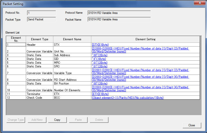

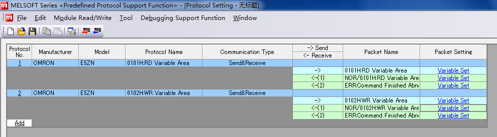

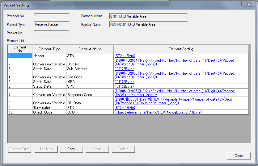

描述:协议设定
描述:读设定
描述:写设
附件是通过GWORK2的通讯设定完成的,读命令的开始数据是D2000,写命令的开始数据是D2030;
完成后,下载到模块;
但现在不清楚QPLC内的程序如何写?
若用G.output/G.input,是接收完成报文的,内容肯定是从STX,但在协议中看起来,好象又不会接收STX及其他固定数据,只会有D2000的,这确实会提高编程效率!
有没有高手用过这个功能,如何在QPLC内进读写命令,最好有例程!
谢谢!

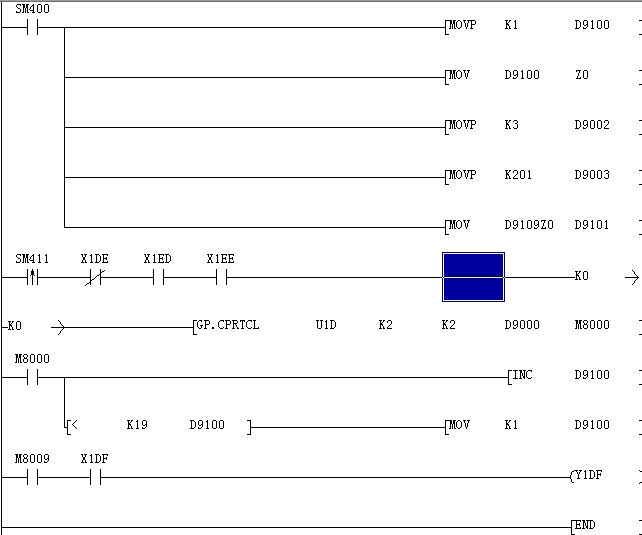

在书的下角:
CPRTCL命令
lin1010
发帖数量: 94 个
工控威望: 325 点
下载积分: 2030 分
在线时间: 43(小时)
注册时间: 2009-05-14
最后登录: 2019-12-20
查看lin1010的 主题 / 回贴
2楼  发表于: 2012-08-24 17:07
Using channel (n2) of module set in (n1), following control data specified by (S), performs the protocols written in Flash ROM. In an instruction, continuously performs the protocols of the number specified by (n3). Turns (D) ON at instruction completion.
OH,真没用过!有用过的兄弟请讲一下!

在gwork2登记协议内容后,用预定协议执行指令即可.
CPR.TCL.
eaample:
