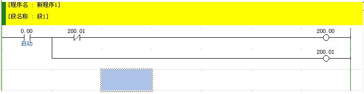

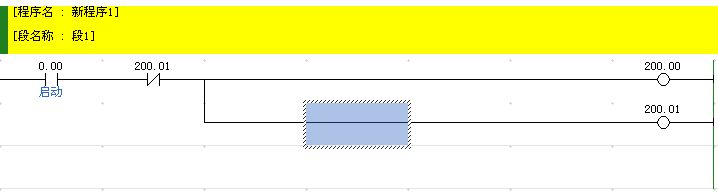

使用按钮做一个脉冲信号从200.00中得到,200.01的引线放在前后有何不同?谢谢!!!

第一种如果0.00一直ON,则200.00只是一个瞬间ON,
第二种如果0.00一直ON,则200.00不停的ON-OFF-ON循环。

一、如果是点触式瞬时按钮,两种程序没区别。
二、如果是自锁式按钮,二楼说的没错。
