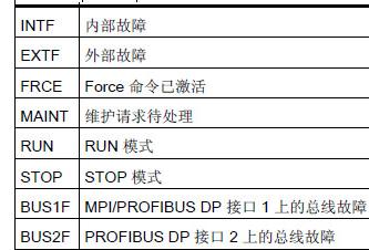

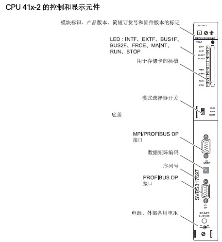

cpu412-2模块上的指示灯都什么意思?

发表于: 2012-08-24 18:03
有图有真相
