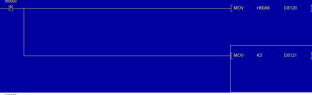

各位看看这条指令时什么意思

通讯格式字设定 起始 效验 数据长度 波特率 停止位等等

d8120是设定通信格式,D8121是设定PLC的站号,

我记得d8120是和变频其通信使用的啊 plc之间不是用m8070吗?

通信格式和站号设定

看一下通信手册, 很全的
