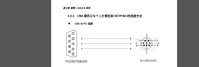

新的机子,(无操作面板)无法设置参数。在网上下了个软件,可是没有通讯线,有谁知道(PC与ASD-B0721-A)的通讯线怎么接的,非常感谢。。。。。。谢谢

下载手册,上面有...自己去电子商城购买接头。自己制作线,上次我也是这样.......
