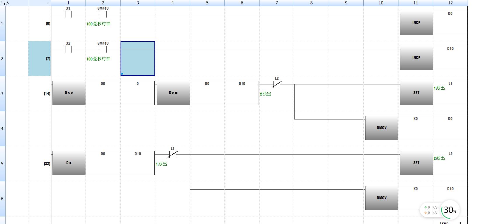

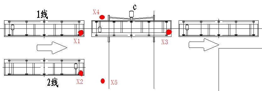

求助物流设备回流口两天汇流线汇流程序实例,三菱Q系列,

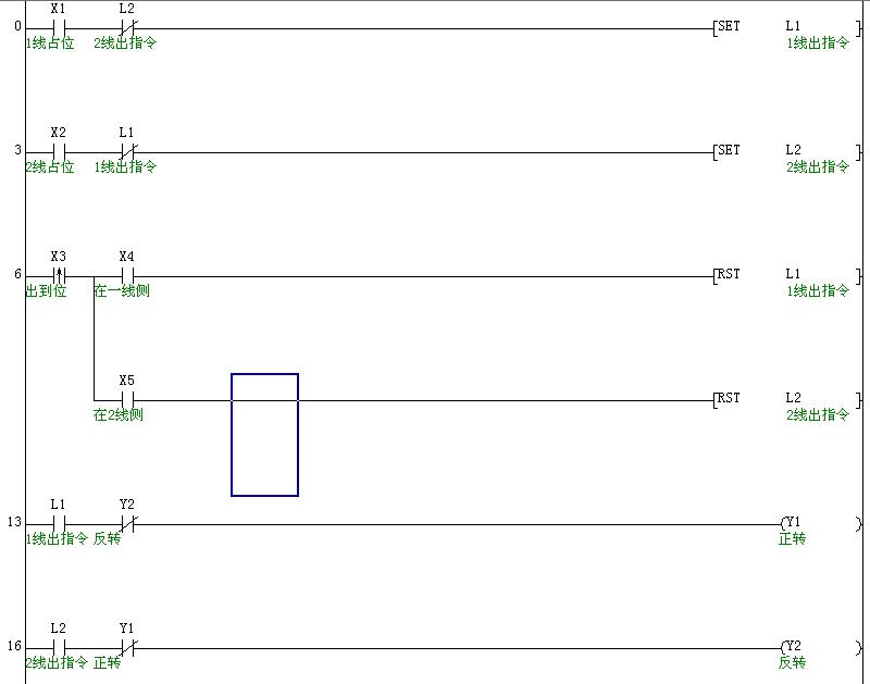

1楼  发表于: 2012-08-21 18:55
就这一句话,错2字呢? 让人看的费劲死了
假设一个移行机,1线2线合流,哪个先到哪个先出,也就是控制移行机去先到的一侧。
  • 下载积分:+1(矽能工控) 热心助人!
  • 下载积分:+1(天剑流星) 热心助人!

    2楼  发表于: 2012-08-21 18:58
    我就简单的写下你想要的,其他一些动作就不多说了。

    引用第3楼lovefeyer于2012-08-21 20:45发表的  :
    Q  系列有专用的先入先出指令的,查下手册就知道了
    先入先出和先到先走  是不一样的。
    “先入先出”好比排队上车,然后再根据这个先后顺序下车。
    “先到先走”也是排队上车,但是下的时候,谁先靠着车门,谁先下。

    8楼  发表于: 2022-11-03 15:47
    引用第1楼乌龟船长于2012-08-21 18:55发表的  :
    X3是不是应该用下降沿触发!?

    9楼  发表于: 2022-11-23 16:34
    这样应该可以实现

    10楼  发表于: 2022-11-24 08:25
    那个指令,我查没查到啊
    chenxw116460
    发帖数量: 9 个
    工控威望: 74 点
    下载积分: 627 分
    在线时间: 11(小时)
    注册时间: 2021-08-23
    最后登录: 2025-07-15
    查看chenxw116460的 主题 / 回贴
    11楼  发表于: 2022-11-24 11:47
    FIFW  FIFR  Q系列 是不是这个指令
