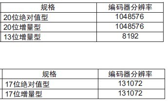

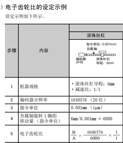

你说的2500是2500线,还是分辨率,如果是2500线,伺服驱动上的电子齿轮默认是1:1的话,就是2500个脉冲转一圈,加上你是20mm的丝杠,就是走了20mm,
你也可以根据下面的公式计算,就能得出距离和脉冲之间的关系,给你截个图你自己算下
  算出来的B是分子,A是分母,在驱动器上设置就OK,图为安川伺服设定方法
例子中算出来的结果是1个脉冲走1um,就是1000个脉冲走1mm,精确到0.1mm,就是100个脉冲,有效解决了小数点后有余数的问题
[ 此帖被andy_gao在2012-08-21 13:43重新编辑 ]
