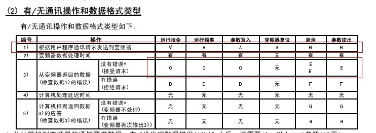

然后从变频器的手册上,找到包裹的具体形式:
[attachments=90533]
[attachments=90534]
然后填写相关部分的数据:
这个地方的数据形式还得看变频器,毕竟PLC上就是定义一长串的数据,把这串数据写满就行了。
上面一张图里面其实就是具体的数据形式了,不过,三菱规定通讯时使用的是ASCII码,那像ENQ的ASCII码是多少就得查表了。

下面以让变频器正反转为例编段程序:
首先写入通讯格式,将下面跟随的程序置为8位处理模式。8位处理模式是因为三菱厂商制定的通讯方式是8位的ASCII码。ASCII码是用8位的二进制来表示一位十六进制的数,如 H30表示十六进制的0,H46表示十六进制的F。我个人理解ASCI转换其实就是把四位的形式转成8位的形式,两个同样表示F,十六进制里是1111; ASCII码为01000110。
