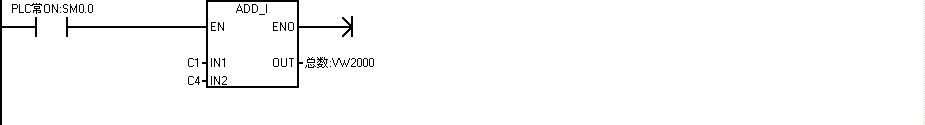

如图,希望大家帮帮小弟的忙。CI C2

其他地方没有用到c1 和c4啊 ,还是 C1和C4不能重复使用,第一次用西门子的 ,和三菱的差别好大

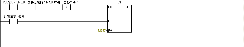

现在C1计数由M4.0驱动,C4计数器有m4.1驱动。当c1计数的时候c4不计数,可是当c4计数的时候,即使m4.0不得电,c1也计数一次。不知道为什么,c1和c4没有其他地方呗占用

M4.0和M4.1的逻辑关系是“非“吧
