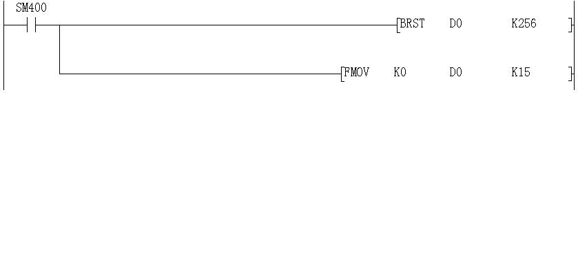

三菱Q系列PLC 数据寄存器批量复位,
1.FX系列有ZRST D0 D15,,,,,,,,,,,Q系列怎么没有啊+++++????有知道的吗,哄一下啊!!!!!!!!!!

BKRST BRST 我知道了,可是批量怎么没有区域复位字软元件啊

应mov不行?

1.BRST 指令
2.FMOV 指令
感谢!Q系列难道没有专门的指令吗?FX 系列都有专门的指令ZRST

    1.BRST 指令
    2.FMOV 指令
    LD         SM400
    BRST    D0    K256
    FMOV    K0    D0      K16
    END
    好人!看来Q系列可能这样啦
