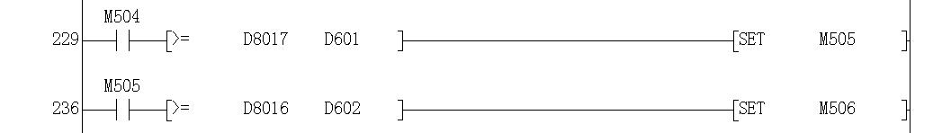

楼主  发表于: 2012-08-19 20:14
这个时间锁怎么解?付费的  联系QQ:767139214

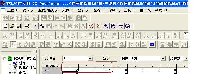

从程序分析看,设定日期是2012年8月15日。
估计是因为设备款吧。如果有设备款问题,不推荐助纣为虐。

既然老大分析出了时间,那么把 2012年改成大一点的,比如2112年,就OK了。具体如何改,要自己研究了。

修改M504 M505 及D601 D602即可,放它50年再生效不就行了
