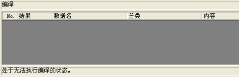

works2软件在编译的时候显示-----处于无法编译的状态

这个是怎么回事呢 都重装了好几次了

安装的时候把安全卫士关掉

無法編譯又好多問題存在看你是屬哪一種或許是你程式沒寫完或是錯誤

这个程序以前都是在这个电脑编写的 都下载到设备运行了 过了段时间我要修改那个程序 改完之后发现无法编译 后来把没修改的程序进行编译发现也编译不了,又编了一个LD X0 OUT Y0这样最简单的试了下还是不行
最后没办法在我另一台电脑上弄的
