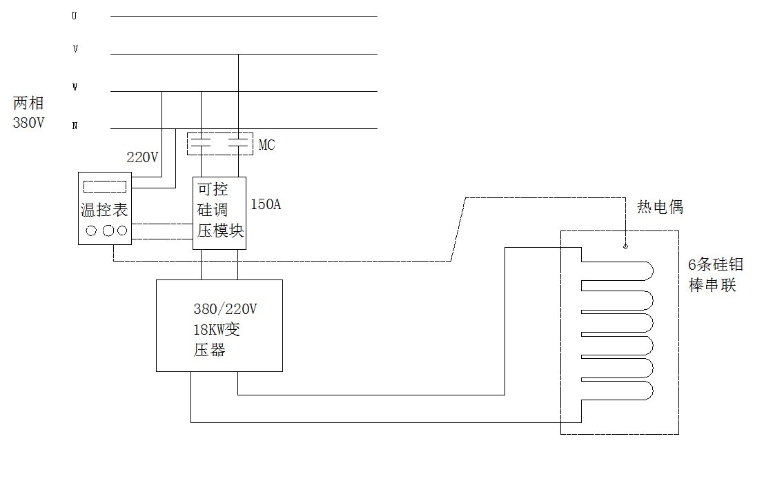

请做过硅钼棒加热的师傅帮看看,这个回路能加热吗.

先声明我没做过!!!但是一个问题还请解释一下,18KW的硅钼用这样的加热方式怎么可能??还是你电路图没画好??

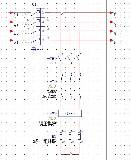

楼主是不是可以参考此图!!
这个办法是不行的,硅钼棒冷态的电阻是0,相当于短路的,这样接调压模块一通电就挂了呀。

硅钼棒加热没有做个,直接把硅钼棒加热做成380V加热省去一个18KW变压器,或者把可控硅调节器选择单相输入。
应该不可以的,要不就不会有这个变压器了

变压器在调功模块后面应该不合适!

那加一个限流电阻呢,在硅钼加热后切除~

不要18KW变压器,加个自耦变压器,限制硅钼棒冷态时的电流。

你确认加热棒的额定电压是否与你连接一致。还有温控器、调压器一般都具备缓启动作用,楼主过虑了。如果没有这个功能则需要在硬件上填加。
