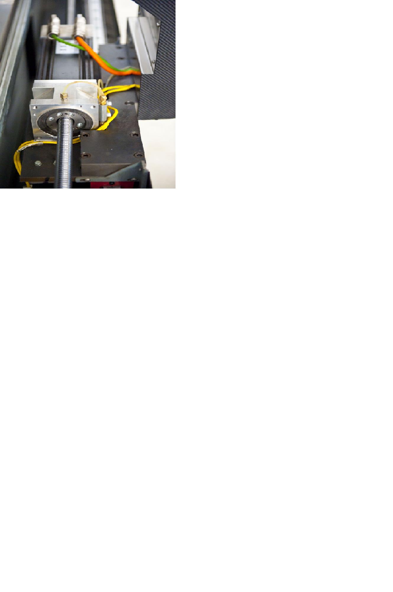

    我们有一款意大利中空的丝杆伺服电机,额定推力:1800N--36000N,瞬间推力可以3倍过载。直线速度250MM/s-3.2M/s。丝杆的长度可以做到500MM--15000MM以上

    我们有一款意大利中空的丝杆伺服电机,额定推力:1800N--36000N,瞬间推力可以3倍过载。直线速度250MM/s-3.2M/s。丝杆的长度可以做到500MM--15000MM以上 [attachment=90478]
    雅马哈也有此款哦,用过,但维护不便改其他代用了
