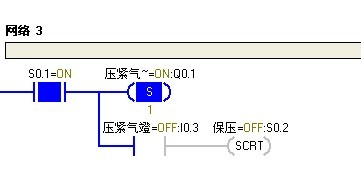

如图,
程序里面为on,为什么plc没有输出

你把程序都传上来,我看下有无其他限制输出

没有啊 ,我一个手动和这个自动都用了个QO.1.是不是这个原因

光看着一小段说明不了问题。

Q0.1复位通了吗?外围线路有短路吗?

1,输出公共端接线错误
2.输出点烧坏。

我用了2次Q0.1的线圈,是不是这个原因。西门子第一次用,不好意思

是 不能两个线圈都用Q0.1

可以把手动自动并起来到Q0。1
检查硬件接线是否准确

西门子是不能双线圈输出的。

程序中复位指令估计没有断开

双线圈错误
