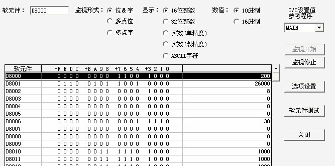

如何用GX读出D8001的值?

我想查出FX1S的版本信息,但不知道如何读出D8001的值。

首先,把PLC连接好,然后转到 监视模式 ;在监视模式后 在线—监视—软元件批量 弹出上面对话框,最后在软元件输入D8001 单击 监视开始 按钮就可以啦

可以用传送指令把D8001 给到一个数据寄存器

1楼、4楼介绍的方法,都可以。
