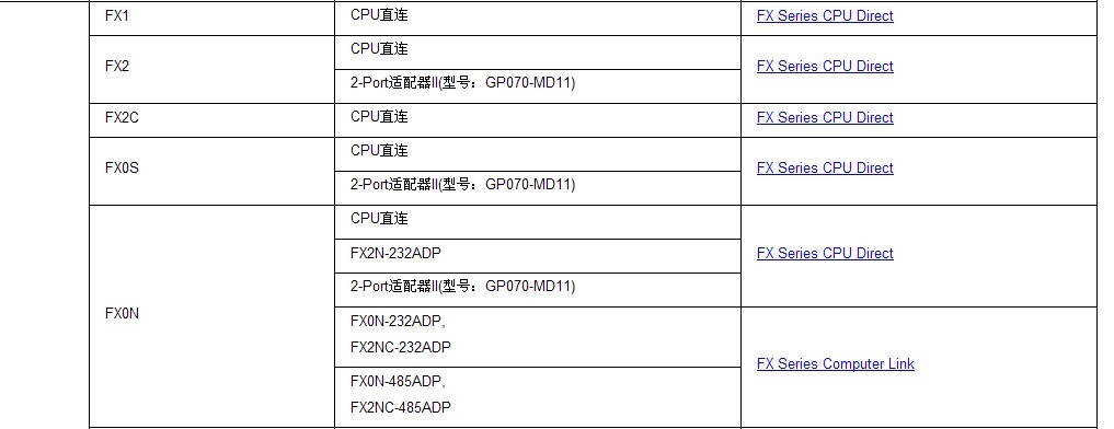

很多人都说可以通过proface触摸屏 GP37W2 连接三菱FX PLC,我试了几次都没找到方法,请问有知道的吗?请指点一下,不甚感激!

GP37W2可通过软件或者在屏上改,GP系统设置---模式设置---选项---把2端口配置器改成内置2端口
