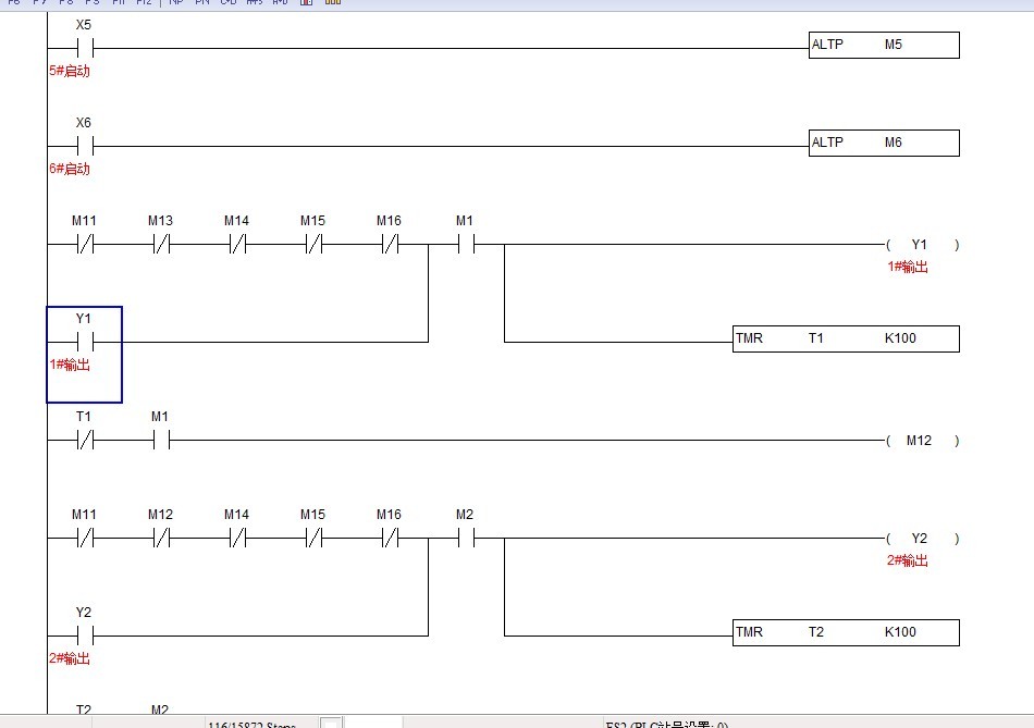

有6台风机用台达PLC控制启停,按一下启动,在按一下停止,十秒后才能启动下一个,开始按哪一个都能启动并且能实现延时下一台启动。我感觉这不是单一的顺序控制,台达ALT指令能实现吗,那位老师帮小弟设计一下啊谢

顺手给你写了一段,带注释,已亲自验证,可以实现楼主的功能
Dvp0.rar (9 K) 下载次数:88

老师你好,程序输入进去了,和我想的不大一样,我那个意思是SB1     SB2      SB3       SB4       SB5      SB6          按下SB1    KM1吸合, 延时十秒后按下SB2  KM2吸合,若连续按下SB1..........SB6,KM1..........KM6必须是延时启动,不按按钮不吸合,按下按钮还得延时启动,还望老师多多指教,先谢谢老师了

我那个是按下任意一个按钮10秒后自动运行下一个,直到6个全部吸合,中间按任意一个全部断开。
按照你的这个新要求,还有一个问题就是你先按下SB1后,是延时10秒后按SB2呢,还是按剩下的按钮中的任意一个
这样应该可以了,按下任意一个按钮后,10秒钟之后可以按任意一个按钮启动,若连续按下SB1..........SB6,按照先后顺序,依次延时启动,不按不启动,再按一次断开对应的接触器,不按不停止
Dvp1.rar (9 K) 下载次数:18
