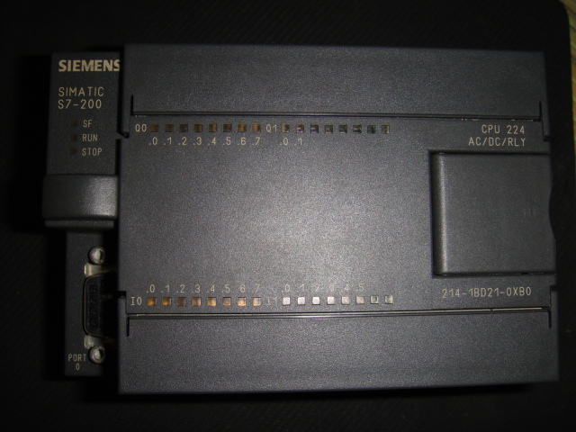

试试大家的火眼金睛,能否看出真假

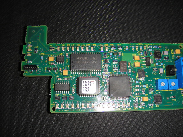

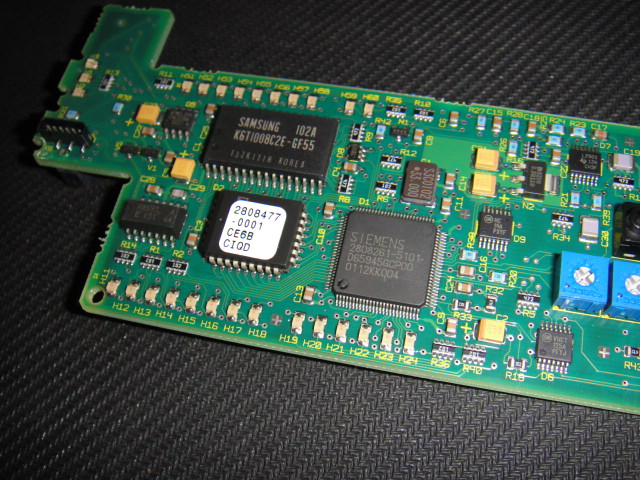

正宗西门子200的MCU是德州仪器的吧

这个PLC确实是西门子的,在美国生产的,版本很低,后来02.00及以上版本的CPU都是德州仪器的,这个PLC的CPU还是SIEMENS自家的品牌,估计应该是贴牌的,因为西门子半导体部门是英飞凌(Infineon)而不是SIEMENS!

是真的
